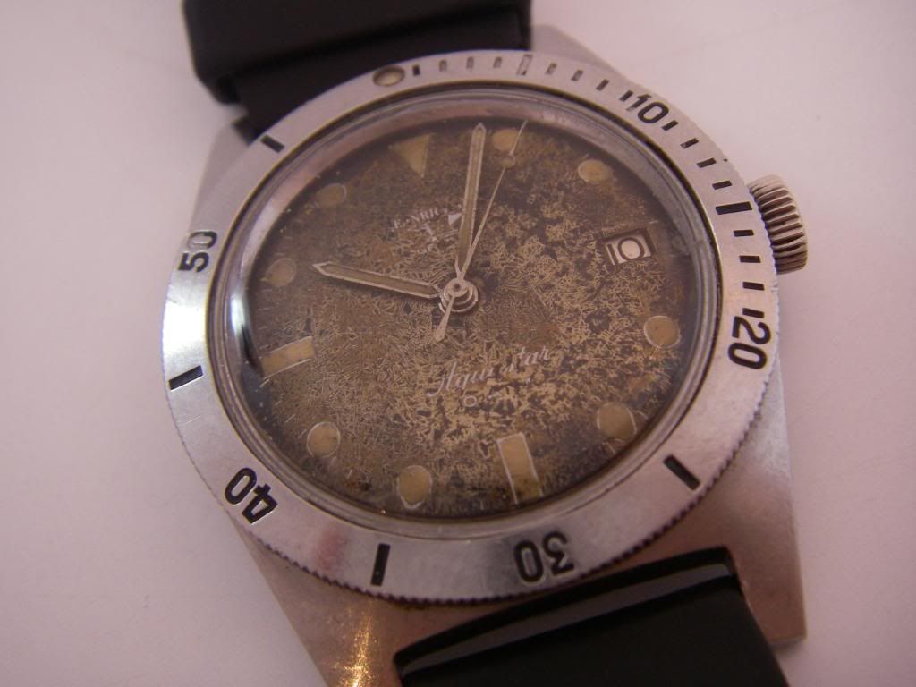

Köpte en riktig rishög, men åh såå cool Aquastar 60. Funkade inte öht, givet hur tavlan såg ut gissade jag att urverket var en klump rost? Men Aquastar märker fint ut på baklocket vad det sitter för verk i, så det tog inte så lång stund att hitta en donator.
A.Schild 1701!
Jag har egentligen inte tålamod eller tid att mecka med klockor, men det här verkade som ett görbart projekt på min nivå… ;-)

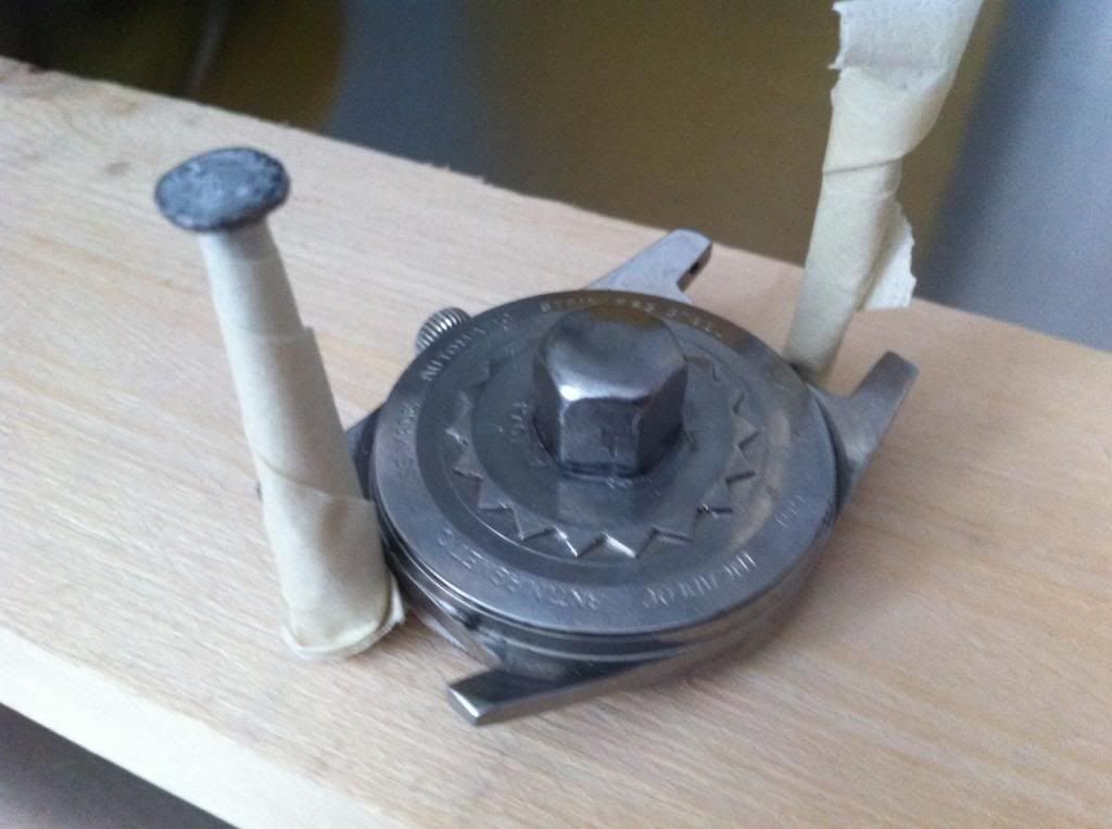

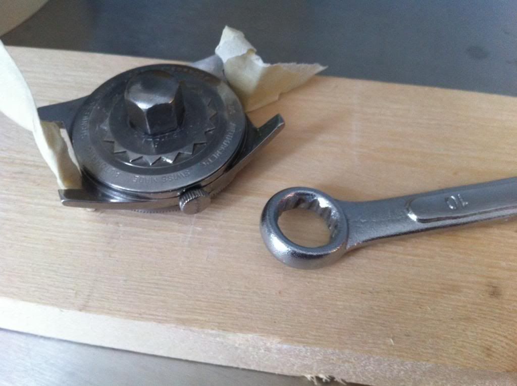

Tyvärr satt baklocket som f-n… fick falla tillbaka på ”limma en bult på locket o ta fram hylsnyckeln”-metoden, men den lyckas tydligen alltid!
De spikarna var allt för klena…
Såja…
Bara att swappa!
Med mycket pill (tack för lånet av verktygen Plattfot) o lite noob-missar (tavlan upponer…) sönderrostade verksskruvar, brutna tavelfötter och moddade verksringar, så fick jag i alla fall ihopet till slut!
Jag är grymt nöjd med denna tidiga diver! Aquastar användes av tex Costeau, vridringen på 60:an är det nåt patent på, den är rätt låg.
Nu går den fint!

Men skaver inte bulten väldigt mycket på handleden nu ;)

Härligt mögelfynd, Niklas...och kul att följa dina metoder kring verkbyte och boettöppning. Tipsa oss gärna om vad du använder för lim och hur du löser upp det, jag häpnar över din kreativitet!

Riktigt cool och ett skönt projekt!! Men är den inte rätt obekväm nu, med bulten på baklocket??

Är också nyfiken hur man lättast och snyggast fr bort bulten. Har själv varit inne på att limma fast en mutter men det borde ju lämna märken eller?

Hur faan fick du bort bulten?
